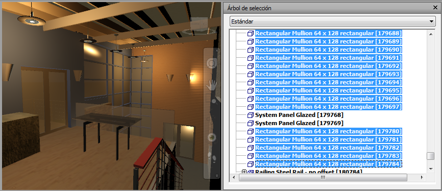

En la ficha Materiales, en el panel Materiales del documento, haga clic con el botón derecho en la opción Seleccionar objetos aplicados a de un material.
Los objetos que utilizan el material aparecen resaltados en la vista de escena y en el Árbol de selección.
