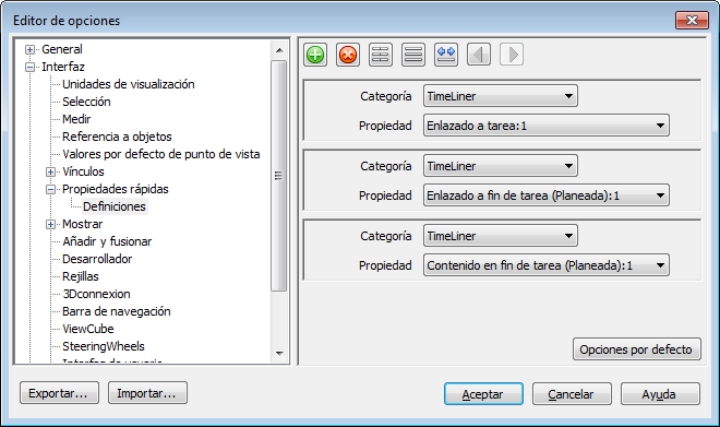

Para configurar las propiedades rápidas para un informe
- Haga clic en el botón del menú de la aplicación
Opciones.
- Expanda el nodo Interfaz en el Editor de opciones, expanda la opción Propiedades rápidas y seleccione Definiciones.
- Seleccione TimeLiner en el cuadro Categoría.
- Seleccione Enlazar a tarea: 1 en el cuadro Propiedad.
- Añade varias definiciones más con la opción TimeLiner seleccionada en el cuadro Categoría, y la opción deseada en el cuadro Propiedad.
- Haga clic en Aceptar para guardar los cambios.
Ahora al seleccionar la casilla Propiedades rápidas en el área Índice de la ficha Informe de la ventana Clash Detective, el informe incluirá los datos que se han especificado anteriormente.
