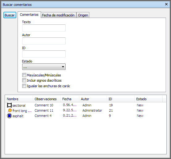

La ventana Buscar comentarios es una ventana anclable que permite buscar comentarios e identificadores según los datos del comentario (texto, autor, ID de comentario, estado), la fecha de modificación del comentario y el origen del comentario.
Hay tres fichas en la parte superior que permiten configurar los criterios de búsqueda. Al hacer clic en el botón Buscar se inicia la búsqueda. Los resultados que se encuentran aparecen en una la tabla con varias columnas en la parte inferior de la ventana. Puede usar las barras de desplazamiento en las partes inferior y derecha de la ficha para desplazarse de un comentario a otro. Hay distintos iconos que le ayudan a identificar el origen de cada comentario de un vistazo. Estos iconos son los mismos que los de la ventana Comentarios.
Al seleccionar un comentario de la lista, se selecciona también el origen del comentario. Por ejemplo, si selecciona un comentario cuyo origen está en un punto de vista guardado, se seleccionará ese punto de vista.
Para cambiar en el modo en que se ordenan los elementos de la lista, haga clic en un encabezamiento de columna.
Si se agregan más comentarios o si se modifica cualquiera de los que ya existen, la lista de resultados se borra.
