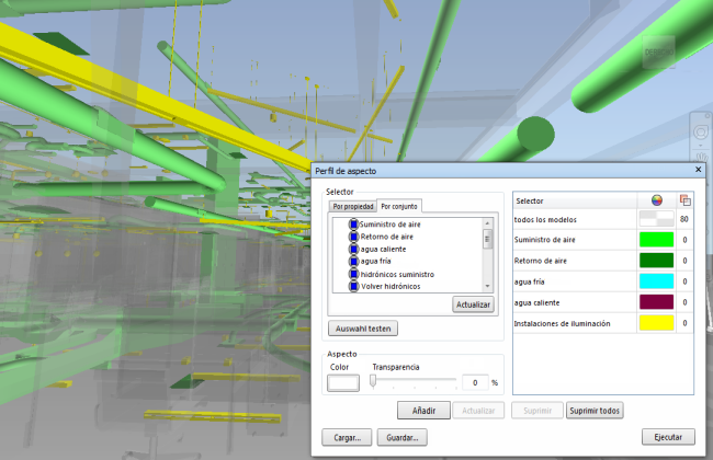

Para codificar el modelo con colores por conjuntos de búsqueda y selección
- Abra el cuadro de diálogo Perfil de aspecto.
- Haga clic en la ficha Por conjunto del área Selector.
- Elija el conjunto que desea usar en la lista y haga clic en Probar selección. Todos los objetos que satisfacen los criterios se seleccionan en Vista de escena.
- Si está satisfecho con los resultados, use el área Aspecto para configurar las modificaciones de color y transparencia de su selector.
- Haga clic en Añadir. El selector se añade a la lista Selector.
- Repita los pasos 3 a 5 hasta que haya añadido todos los selectores requeridos. Recuerde, el orden de los selectores en la lista es importante.
- Haga clic en Ejecutar. Los objetos en el modelo son codificados por color.
