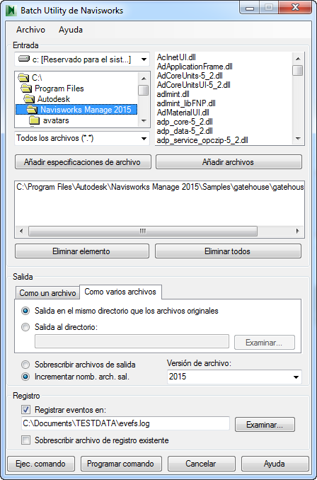

Para convertir varios archivos de diseño en archivos NWD individuales
 Herramientas
Herramientas  Batch Utility
Batch Utility  .
. También puede hacer clic en el botón Añadir especificaciones de archivo. Autodesk Navisworks convertirá los archivos que se encuentren en la carpeta seleccionada. La opción seleccionada en el menú Tipo de archivo determina los archivos que se convertirán.
Si desea cambiar la ubicación de salida, marque el botón selector Salida al directorio y haga clic en el botón Examinar. Utilice el cuadro de diálogo Buscar carpeta para seleccionar la carpeta que desee.
