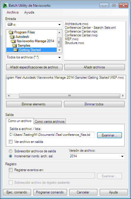

Para generar una lista de todos los archivos de diseño que se utilizan en el modelo actual
- En la aplicación de Autodesk Navisworks, abra el archivo de Autodesk Navisworks que desee y haga clic en la ficha Inicio panel  Herramientas Herramientas Batch Utility Batch Utility . .
- Se abre el cuadro de diálogo Autodesk Navisworks Autodesk Navisworks y la ruta del modelo actual se añade automáticamente al área Entrada del cuadro de diálogo.
- En el área Salida, en la ficha Como un archivo, haga clic en el botón Examinar.
- En el cuadro de diálogo Guardar salida como, vaya a la carpeta deseada y escriba el nombre del archivo de texto.
- En la lista desplegable Guardar como tipo, seleccione la opción Lista de archivos (*.txt) y haga clic en Guardar.
- En el cuadro de diálogo Autodesk Navisworks Autodesk Navisworks, haga clic en el botón Ejecutar comando. Consejo: Si desea abrir automáticamente el archivo al crearlo, seleccione la casilla Ver archivo en salida antes de hacer clic en el botón Ejecutar comando.
