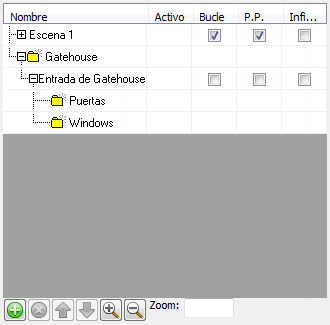

  1. Si la ventana Animator aún no está abierta, haga clic en la ficha Animación grupo Crear Animator.
  2. Para añadir una subcarpeta a una escena, haga clic en la escena y seleccione Añadir carpeta en el menú contextual.
    Para añadir una subcarpeta a un componente de escena, haga clic en el componente y seleccione Añadir carpeta en el menú contextual.
  3. Para mover una subcarpeta, con el botón derecho haga clic ella y seleccione Cortar en el menú contextual. Haga clic con el botón derecho en la nueva ubicación y seleccione Pegar en el menú contextual.
  4. Para cambiar el nombre de una carpeta, haga clic en la carpeta y escriba otro nombre.
    Consejo: Utilice nombres que posteriormente ayuden a identificar los componentes de escena.
