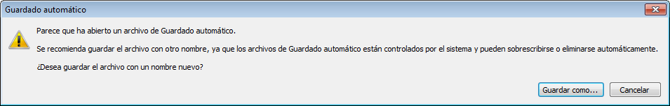

Cuando se le pregunte si desea guardar un archivo con otro nombre, haga clic en Guardar como.
En el cuadro de diálogo Guardar como, escriba el nuevo nombre del archivo y la ubicación deseada.
