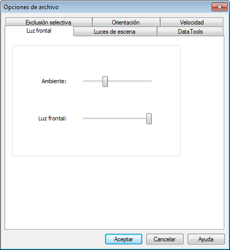

Para ajustar la intensidad de la luz frontal
- Haga clic en la ficha Inicio seleccione el panel  Proyecto Proyecto Opciones de archivo Opciones de archivo . .
- En el cuadro de diálogo Opciones de archivo, haga clic en la ficha Luz frontal.
- Mueva el control deslizante Ambiente para ajustar el brillo de la escena y el control deslizante Luz frontal para ajustar el brillo de la luz direccional. Consejo: Si activa el modo de luz frontal antes de seguir este procedimiento, podrá ver inmediatamente el efecto que tienen los cambios en el modelizado de la escena.
- Haga clic en Aceptar.
