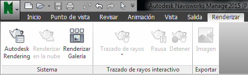

La renderización sombrea la geometría de modelo con la iluminación que ha definido, los materiales que ha aplicado y los parámetros de entorno que ha seleccionado.
Puede acceder a las herramientas de renderización de Autodesk tanto desde la ficha Inicio, grupo
Herramientas, como desde la ficha Renderización de la cinta de opciones.
El renderizador de Autodesk es un renderizador de uso general que crea simulaciones físicamente correctas de efectos de iluminación y de la iluminación global.

La navegación en modelos en tiempo real es compatible con el estilo visual realista (se controla con las herramientas disponibles en la ficha Punto de vista, grupo
Estilo de renderización) y con el estilo visual fotorrealista (se controla con el botón Trazado de rayos
en la ficha Renderización, grupo
Renderización).
