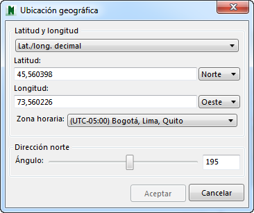

Utilice este cuadro de diálogo para establecer la latitud, la longitud y la dirección norte de una ubicación geográfica en el modelo. La vista de escena muestra la posición personalizada del sol en la zona horaria personalizada.
Expresa la latitud y la longitud en valores decimales. Por ejemplo: 37.87222°.
Expresa la latitud y la longitud en grados, minutos y segundos. Por ejemplo: 37° 52' 20".
Establece la latitud de la ubicación actual. El rango válido está comprendido entre 0 y +90.
Establece la longitud de la ubicación actual. El rango válido está comprendido entre 0 y +180.
Controla si un valor positivo se sitúa al norte o al sur del ecuador.
Controla si un valor positivo se sitúa al oeste o al este del meridiano 0.
Especifica la zona horaria. Puede establecer la zona horaria directamente en este campo.
Controla la posición del sol en la vista de escena. Este parámetro no tiene ningún efecto en el sistema de coordenadas del modelo ni en la dirección de la brújula de ViewCube.
Mueva el control deslizante para especificar el ángulo a partir de 0 para la dirección norte. El rango está comprendido entre 0 y 360.
