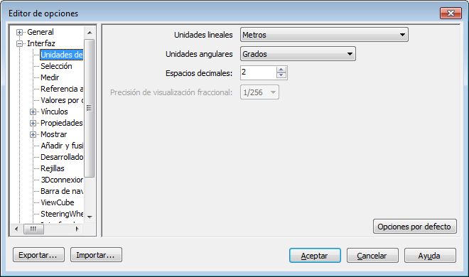

Para personalizar las unidades de visualización
- Haga clic en el botón del menú de la aplicación
Opciones.
- Expanda el nodo Interfaz en el Editor de opciones y haga clic en la opción Unidades de visualización.
- Seleccione Unidades lineales en la lista desplegable. Asegúrese de elegir el formato exacto requerido.
- Seleccione Unidades angulares en la lista desplegable.
- Escriba el número de decimales de las unidades que desea ver en la interfaz, en la casilla Número de decimales. Si la unidad elegida es una unidad fraccionaria y no una unidad decimal, puede definir el nivel de fracción con el que se visualizarán la unidades, en la lista desplegable Precisión de visualización fraccionaria.
- Haga clic en Aceptar.
