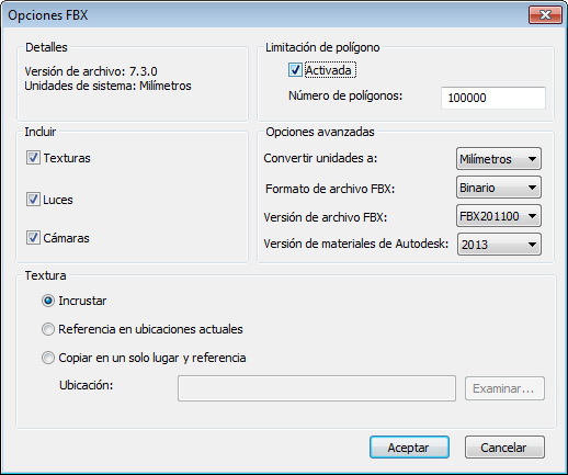

Para exportar un archivo FBX
- En la aplicación Autodesk Navisworks, haga clic en la ficha Salida grupo  Exportar escena Exportar escena FBX FBX . .
- En el cuadro de diálogo Opciones FBX, seleccione la casilla Activar en el área Limitación de polígono para limitar la cantidad de geometría que se exportará al archivo de salida. La geometría se selecciona por grado de detalle: los objetos más evidentes tienen preferencia sobre los detalles más pequeños. Si el archivo exportado es demasiado grande, active esta función para limitar el número de polígonos. Si hace clic en la ficha Inicio, desliza el grupo Proyecto y selecciona Estadísticas de escena  en Autodesk Navisworks, se muestra el número de triángulos y líneas del proyecto actual. Si define un límite de polígonos, sólo se exportarán algunos de estos elementos. en Autodesk Navisworks, se muestra el número de triángulos y líneas del proyecto actual. Si define un límite de polígonos, sólo se exportarán algunos de estos elementos.
- Seleccione las opciones que desee en el área Incluir. - Texturas. Seleccione esta casilla para incluir las texturas en el archivo FBX.
- Luces. Seleccione esta casilla para incluir las luces en el archivo FBX.
- Cámaras. Seleccione esta casilla para incluir las cámaras en el archivo FBX.
- Seleccione las opciones avanzadas que desee para el archivo FBX. - Convertir unidades a. Especifica las unidades que se utilizan en el archivo FBX exportado.
- Formato de archivo FBX Ajusta el formato del archivo FBX exportado (por ejemplo, ASCII).
- Versión de archivo FBX. Selecciona la versión del archivo FBX exportado (por ejemplo, FBX201100).
- Haga clic en Aceptar.
- En el cuadro de diálogo Exportar, escriba el nuevo nombre del archivo y la ubicación, si desea unos valores distintos a los que sugiere el programa.
- Haga clic en Guardar.
