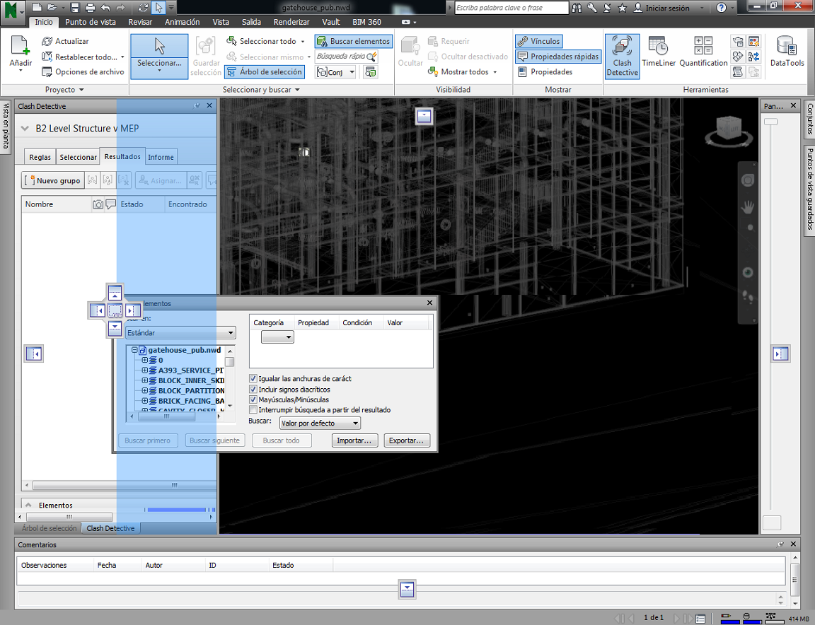

La herramienta de anclaje indica la relación de una ventana arrastrada con el resto del lienzo y permite localizar los destinos de arrastrar y soltar.
La herramienta contiene una zona interna y externa de controles que representan el punto donde se debe soltar. Las cinco etiquetas de la zona interna se utilizan para anclar las ventanas con respecto al área apropiada más cercana del lienzo, mientras que las cuatro etiquetas de la zona exterior se utilizan para anclar las ventanas con respecto al mismo lienzo.
La herramienta de anclaje también permite obtener vistas preliminares del espacio que ocupará una ventana. Las vistas preliminares se muestran al mover la ventana y cuando el ratón está colocado sobre alguna de las etiquetas.
