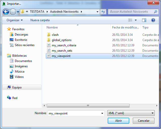

- Haga clic en Importar puntos de vista en el menú contextual.
- En el cuadro de diálogo Importar localice el archivo XML de puntos de vista.
- Haga clic en Abrir.
