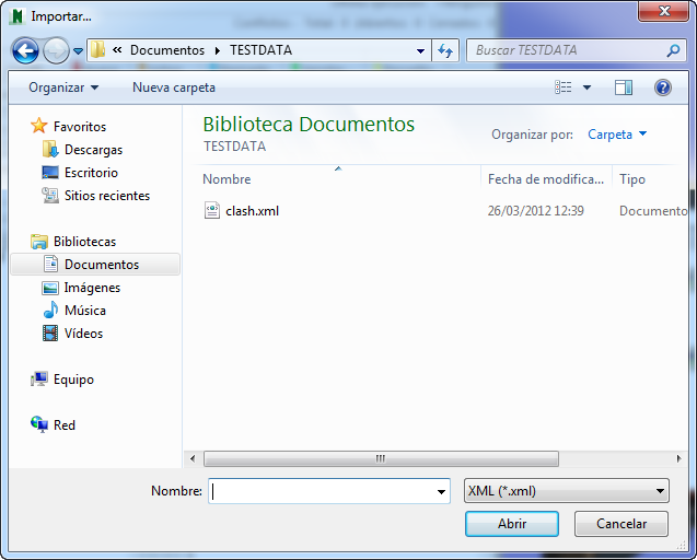

Para importar una prueba de conflictos
- En la ventana de Clash Detective, haga clic en el botón de expansión del grupo Pruebas botón  Importar/Exportar pruebas de conflictos Importar/Exportar pruebas de conflictos y seleccione Importar pruebas de conflictos. y seleccione Importar pruebas de conflictos.
- En el cuadro de diálogo Importar, vaya a la carpeta que contiene los datos de la prueba de conflictos, selecciónela y haga clic en Abrir.
