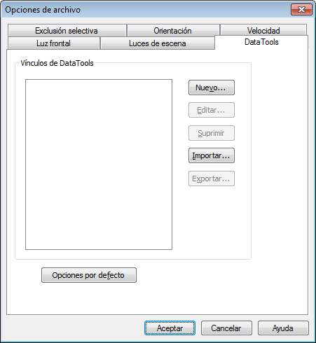

  1. Si desea agregar un vínculo a la base de datos en el archivo de Autodesk Navisworks:
    1. Haga clic en la ficha Inicio panel Proyecto Opciones de archivo .
    2. En el cuadro de diálogo Opciones de archivo, en la ficha DataTools, haga clic en el botón Nuevo.

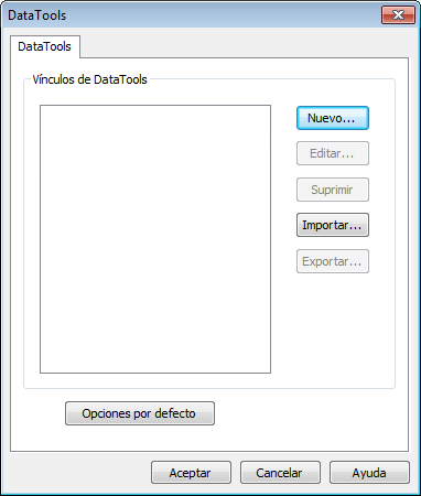

  2. Si desea agregar un vínculo a base de datos de forma global.
    1. Haga clic en la ficha Inicio grupo Herramientas DataTools .
    2. En el cuadro de diálogo DataTools, haga clic en el botón Nuevo.

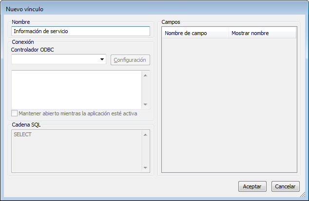

  3. En el cuadro de diálogo Nuevo vínculo, especifique un Nombre para el nuevo vínculo, por ejemplo, "Información de servicio". Ése será el nombre de la ficha que aparecerá en la ventana Propiedades.
    Ya puede configurar el vínculo a base de datos.
  4. Haga clic en Aceptar para guardar el vínculo y volver al cuadro de diálogo anterior.
