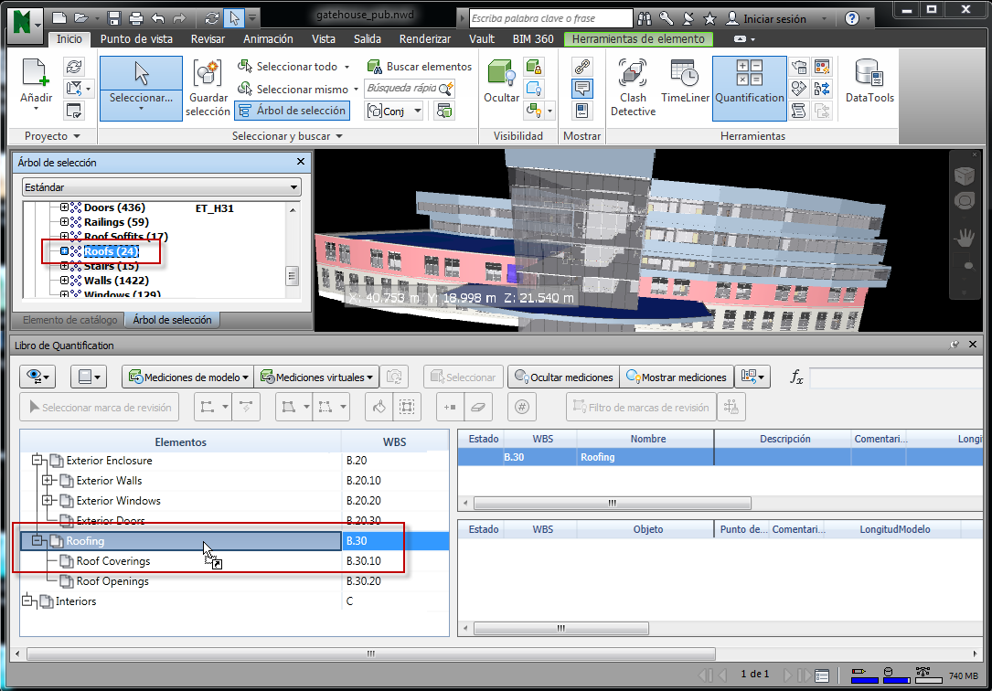

Una medición eficaz consiste en arrastrar y soltar objetos, grupos o toda la estructura de un árbol de selección a un elemento de libro para generar una medición rápida y precisa.
