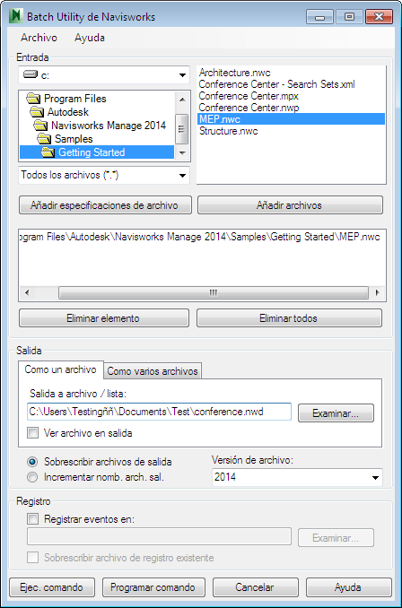

Para añadir varios archivos de diseño en un único archivo de Autodesk Navisworks
 Herramientas
Herramientas  Batch Utility
Batch Utility  .
. También puede hacer clic en el botón Añadir especificaciones de archivo. Autodesk Navisworks convertirá los archivos que se encuentren en la carpeta seleccionada. La opción seleccionada en el menú Tipo de archivo determina los archivos que se convertirán.
