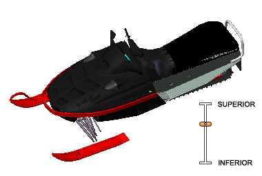

A diferencia de la herramienta Encuadre, la herramienta Arriba/Abajo se usa para ajustar la altura del punto de vista activo por el eje Z del modelo. Para ajustar la elevación vertical de la vista actual, hay que arrastrar hacia arriba o hacia abajo. A medida que arrastra el cursor, la elevación actual y el intervalo de movimiento permitido aparecen en un elemento gráfico denominado indicador Distancia vertical.
Este indicador posee dos marcas que señalan la elevación máxima (superior) y mínima (inferior) que puede tener la vista. Mientras se cambia la distancia con el indicador Distancia vertical, el indicador naranja brillante muestra la elevación actual, mientras que el indicador naranja claro muestra la elevación anterior.
