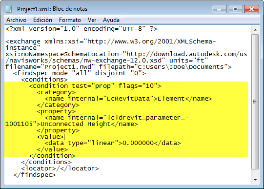

  9. Haga clic con el botón derecho en el archivo XML Abrir con Bloc de notas o un editor de texto similar. El archivo XML se verá de la siguiente manera:
  10. En el archivo xml, copie las líneas de código que corresponden al nodo de condiciones anterior resaltado en amarillo.
