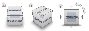

La herramienta ViewCube es una interfaz permanente, en la que se puede hacer clic y arrastrar, y que permite alternar entre las vistas del modelo.
Cuando se activa, la herramienta ViewCube, por defecto aparece en la esquina derecha de la vista de escena, sobre el modelo y en estado inactivo. La herramienta ViewCube proporciona una indicación visual sobre el punto de vista actual del modelo a medida que se producen cambios en la vista. Se activa al colocar el cursor sobre la herramienta ViewCube. Puede arrastrar o hacer clic en ViewCube, cambiar a una de las vistas prefijadas disponibles, rotar perpendicularmente la vista actual o cambiar la vista de inicio del modelo.
La herramienta ViewCube aparece en uno de dos estados: activo o inactivo. Cuando la herramienta ViewCube se encuentra inactiva, aparece parcialmente transparente por defecto, para que no oculte la vista del modelo. Cuando se encuentra activa, aparece opaca y puede ocultar la vista de los objetos en la vista activa del modelo.
Además de controlar el nivel de opacidad de ViewCube cuando está inactivo, puede controlar su tamaño y la visualización de la brújula. Los parámetros que se utilizan para controlar el aspecto de ViewCube se encuentran en el Editor de opciones.

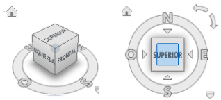

La brújula aparece bajo la herramienta ViewCube e indica en qué dirección está el Norte en el modelo. Puede hacer clic en una letra de dirección cardinal en la brújula para girar el modelo, o arrastrar una de dichas letras o el anillo de la brújula para girar el modelo de forma interactiva sobre el punto de pivote.
Cuando arrastra o hace clic en la herramienta ViewCube, la vista del modelo se reorienta alrededor de un punto de pivote. El punto de pivote se muestra en el centro del objeto que se seleccionó por última vez antes de utilizar la herramienta ViewCube.
