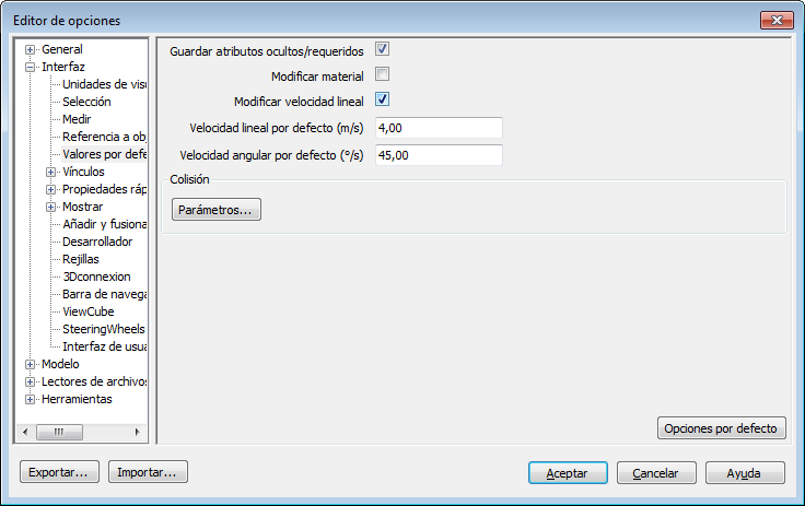

Para definir los atributos de vista por defecto
- Haga clic en el botón del menú de la aplicación   Opciones. Opciones.
- En el Editor de opciones, expanda el nodo Interfaz y haga clic en la opción Valores por defecto de punto de vista.
- Marque la casilla Guardar atributos ocultos/requeridos si desea guardar los elementos ocultos y requeridos con los puntos de vista. De esta manera, si vuelve a esos puntos de vista, los elementos que estaban ocultos cuando se guardó el punto de vista, volverán a estar ocultos, y los que estaban visibles, lo también volverán a estar visibles. Por defecto, esta casilla está desmarcada, ya que es necesaria una gran cantidad de memoria para guardar esta información de estado con cada punto de vista. Consulte Ocultar objetos para ver más información sobre los elementos ocultos y Convertir los objetos en requeridos para ver más información sobre los elementos requeridos.
- Marque la casilla Modificar material si desea guardar las modificaciones de materiales con los puntos de vista que guarde. De esta manera, si vuelve a esos puntos de vista, volverán a aparecer las modificaciones de materiales definidas cuando se guardó el punto de vista. Por defecto, esta casilla está desmarcada, ya que es necesaria una gran cantidad de memoria para guardar esta información de estado con cada punto de vista. Consulte Manipular los atributos de objeto para ver más información sobre la modificación de materiales.
- Marque la casilla Modificar velocidad lineal del modelo para poder definir una velocidad específica para navegar al cargar un modelo. Si no se marca, la velocidad lineal de navegación dependerá directamente del tamaño del modelo cargado.
- La Velocidad angular por defecto se puede definir como un número de grados por segundo. Esto afecta a la velocidad a la que gira la cámara.
- Haga clic en Aceptar.
