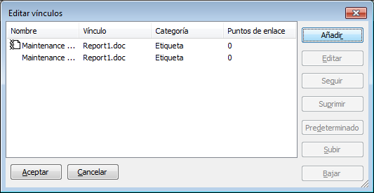

Para editar un vínculo
- En la vista de escena, haga clic con el botón derecho en el vínculo que desea editar y seleccione Editar vínculo.
- En el cuadro de diálogo Editar vínculos, haga clic en el vínculo que desea modificar y pulse el botón Editar.
- Utilice el cuadro de diálogo Editar vínculos para modificar los datos del vínculo y haga clic en Aceptar.
- Haga clic en Aceptar para cerrar el cuadro de diálogo Editar vínculos.
