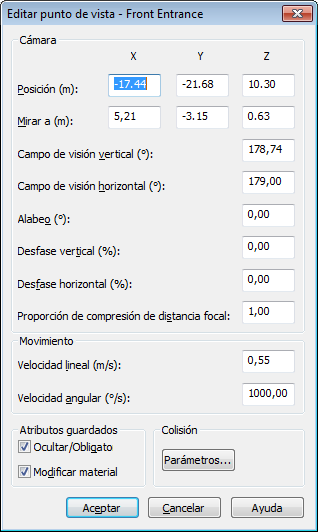

Para editar un punto de vista
Haga clic en la ficha
Punto de vista
grupo
Guardar, cargar y reproducir
menú desplegable
Punto de vista actual
Administrar puntos de vista guardados
En la ventana
Puntos de vista guardados
, haga clic con el botón derecho en el punto de vista que desee modificar y seleccione
Editar
Utilice el cuadro de diálogo
Editar punto de vista
para ajustar los atributos del punto de vista.
Haga clic en
Aceptar
