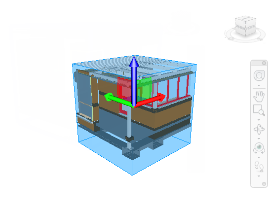

Para usar un cuadro de sección para hacer un corte de sección de un modelo 3D por primera vez
 Sección
Sección  Activar sección
Activar sección .
. Autodesk Navisworks abre la ficha Herramientas de sección en la cinta de opciones y dibuja un plano de sección en el modelo en la vista de escena.
 Modo
Modo  Cuadro
Cuadro .
. Este cuadro ya está visible en la pantalla, con el gizmo de desplazamiento activado por defecto.
 grupo Guardar
grupo Guardar  Guardar punto de vista
Guardar punto de vista para guardar el punto de vista seccionado actual.
