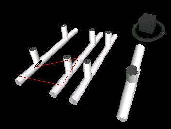

Para dibujar una cadena de líneas
  1. Seleccione la ficha Punto de vista grupo Guardar, cargar y reproducir menú desplegable Puntos de vista guardados y elija el punto de vista que desee revisar.
  2. Seleccione la ficha Revisar grupo Anotación menú desplegable Dibujar y haga clic en Cadena de líneas.
  3. Haga clic en el punto de vista para empezar. Cada vez que vuelva a hacer clic, se agregará un nuevo punto a la cadena de líneas. Cuando se haya completado la cadena, haga clic con el botón derecho para marcar el final de la línea y, si lo desea, vuelva a iniciar una cadena de líneas.
