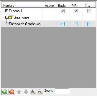

Organización de escenas en carpetas de escenas
Para organizar escenas en las carpetas de escenas
  1. Si la ventana Animator aún no está abierta, haga clic en la ficha Animación grupo Crear Animator.
  2. Haga clic con el botón derecho en la vista en árbol de Animator y seleccione Añadir carpeta de escenas en el menú contextual.
  3. Haga clic en la carpeta por defecto y asígnele otro nombre.
    Consejo: Utilice nombres que posteriormente ayuden a identificar las escenas.
  4. Seleccione la escena que desea agregar a la carpeta creada. Mantenga pulsado el botón izquierdo del ratón y arrastre la escena a la carpeta. Cuando el puntero del ratón se convierta en una flecha negra, suelte el botón del ratón y la escena se incorporará a la carpeta.
