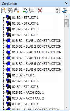

La ventana Conjuntos es una ventana anclable que muestra los conjuntos de selección y los conjuntos de búsqueda disponibles en el archivo de Autodesk Navisworks.
         Los conjuntos de selección se identifican con el icono  , mientras que los conjuntos de búsqueda se indican con el icono
, mientras que los conjuntos de búsqueda se indican con el icono  .
Puede personalizar los nombres de los conjuntos de selección y de búsqueda, así como agregar comentarios. Puede copiar y pegar nombres de la ventana Conjuntos. Para ello, haga clic con el botón derecho en la ventana Conjuntos y, en el menú contextual, seleccione Copiar nombre. También puede hacer clic en un elemento de la ventana Conjuntos y pulsar CTRL + C. De este modo, el nombre se copiará en el portapapeles.
También puede mostrar los conjuntos de selección y de búsqueda en forma de vínculos en la Vista de escena. Estos vínculos los crea automáticamente Autodesk Navisworks. Al hacer clic en un vínculo se restaura la geometría contenida en el conjunto de selección o de búsqueda correspondiente, se aplica la selección activa y se resalta en la Vista de escena y en el Árbol de selección.
Puede usar los botones de la ventana Conjuntos para crear y administrar los conjuntos de selección y de búsqueda en un archivo de Autodesk Navisworks.
