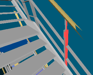

- Para ocultar todos los elementos que nos impiden ver los elementos en conflicto en la Vista de escena, seleccione la casilla de verificación Mostrar automáticamente. Cuando hace clic en un resultado de conflicto, puede ver el conflicto con tan solo ampliar la vista, sin necesidad de moverse de ubicación en la escena.
Visualizar elementos en conflicto con la casilla Mostrar autom. activada
Visualizar elementos en conflicto con la casilla Mostrar autom. desactivada
- Para ocultar todos los elementos que no estén relacionados con el conflicto, seleccione Ocultar otros de la lista desplegable Aislamiento. De esta manera se podrá concentrar en los elementos en conflicto de la vista de escena.
Visualización de elementos en conflicto con la opción Ocultar otros deseleccionada
Visualización de elementos en conflicto con la opción Ocultar otros seleccionada
- Para atenuar todos los elementos que no están relacionados con el conflicto, seleccione la opción Atenuar otros de la lista desplegable Aislamiento . Al hacer clic en un resultado de conflicto, Autodesk Navisworks asigna el color gris a todos los elementos que no están relacionados con ese conflicto en particular.
Visualización de elementos en conflicto con la opción Atenuar otros deseleccionada
Visualización de elementos en conflicto con la opción Atenuar otros seleccionada
- Para asignar una atenuación con transparencia a todos los objetos que no están relacionados con el conflicto, seleccione la casilla Atenuación con transparencia. Esta opción sólo puede utilizarse con la opción Atenuar otros, y se encarga de que todos los elementos que no están relacionados con el conflicto aparezcan transparentes (y atenuados) en el modelizado. El nivel de transparencia de atenuación se puede definir en el Editor de opciones. Por defecto, se utiliza una transparencia del 85%.
Consejo: Intente utilizar esta opción cuando resalta todos los conflictos en la vista de escena (mediante la selección de la casilla Resaltar todo). Podrá ver los conflictos a través de los objetos circundantes.
