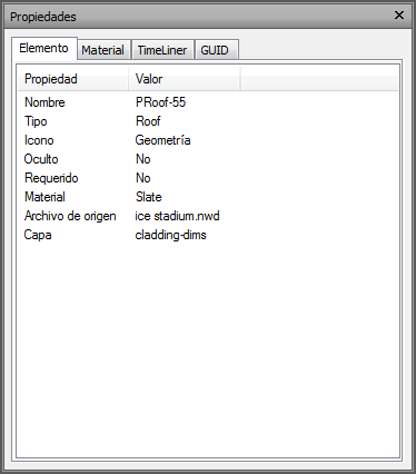

Una vez en Autodesk Navisworks, las propiedades de objeto pueden examinarse en la ventana Propiedades.
La ventana Propiedades es una ventana anclable, con una ficha dedicada a cada categoría de propiedad asociada con el objeto seleccionado actualmente.

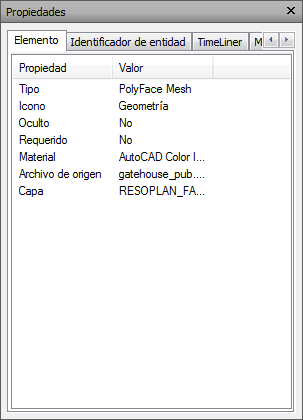

Las propiedades internas del archivo, como son las propiedades de transformación y geometría, no se muestran por defecto. Cuando las propiedades de archivo internas se encuentran activadas, la propiedad de tipo interno se muestra en la ficha Artículo. Los nombres de propiedad internos también están ocultos por defecto. Cuando están activados, aparecen entre paréntesis en la columna Propiedad y en cada ficha de la ventana Propiedades. Puede ser útil para la visualización de estos elementos al efectuar la asignación de propiedad de Quantification o al modificar manualmente un archivo XML de asignación de propiedades. Ambas funciones se activan mediante el Editor de opciones.
