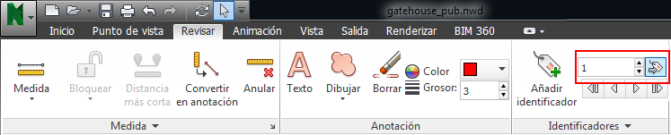

Para buscar identificadores por ID de identificador
- Vaya a la ficha Revisar grupo
Identificadores.
- Escriba el ID de identificador en el cuadro de texto y seleccione Ir a identificador

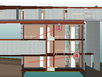

La búsqueda le llevará automáticamente al punto de vista correspondiente.
