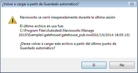

Para recuperar su trabajo
- Inicie Autodesk Navisworks. Aparecerá un mensaje en el que se solicita volver a cargar el último archivo con el que trabajó.
- Haga clic en Sí para abrir la versión más reciente del archivo guardado.
 Nota: Haga clic en No si no desea recuperar su trabajo o si prefiere cargar manualmente otra copia de seguridad.
