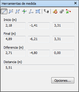

La ventana Herramientas de medida es una ventana anclable que muestra los resultados de la medida a la vez que realiza las medidas en la vista de escena.
En cualquier medición, las coordenadas X, Y y Z de los puntos Inicio y Fin se muestran en los cuadros de texto que hay bajo los botones, junto con la información de la Diferencia y Distancia absolutas. Si utiliza una medición acumulativa, como Línea de puntos o Acumular, el campo Distancia muestra la distancia acumulada de todos los puntos registrados en la medición.
