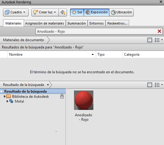

Para buscar un material en la biblioteca
- Haga clic en la ficha Renderización, en el panel
Sistema y
Autodesk Rendering
- En el cuadro de búsqueda situado en la parte superior de la ficha Materiales, escriba el nombre del material.
En el panel de bibliotecas de materiales se muestran las bibliotecas de materiales que contienen coincidencias para la frase de búsqueda introducida.
- Para borrar la búsqueda y ver la biblioteca sin filtrar, haga clic en la X del cuadro de búsqueda.
