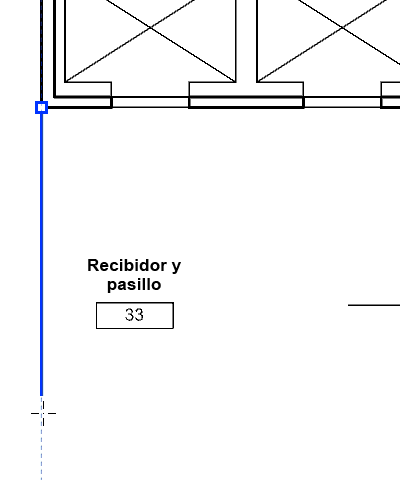

  2. En la barra de herramientas Mediciones 2D, haga clic en Polilínea .
  3. Haga clic en el plano para definir la posición del punto de inicio. Observe que el cursor cambia a una referencia (vértice verde) cuando se desplaza por la geometría existente.
    Nota: Para dibujar una línea que sea perfectamente horizontal o vertical, pulse y mantenga pulsada la tecla Mayús cuando dibuje.
