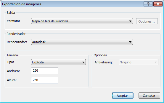

  2. En el cuadro de diálogo Exportación de imágenes, seleccione el Formato de la imagen que desee exportar.
  3. Seleccione una opción de renderización de la lista desplegable Renderizador. Consulte Cuadro de diálogo Exportar imagen para obtener información adicional.
  4. Utilice las áreas Tamaño y Opciones para definir el tamaño de la imagen. Consulte Cuadro de diálogo Exportar imagen.

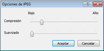

    Para los archivos JPEG, haga clic en el botón Opciones y, desde el cuadro de diálogo Opciones de JPEG, especifique la configuración de la Compresión y del Suavizado.
