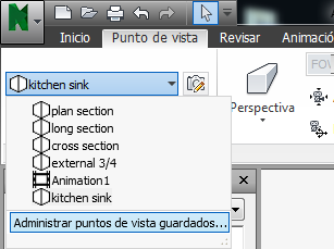

Para organizar puntos de vista en carpetas
- Haga clic en la ficha Punto de vista grupo  Guardar, cargar y reproducir menú desplegable Guardar, cargar y reproducir menú desplegable Punto de vista actual Punto de vista actual Administrar puntos de vista guardados. Administrar puntos de vista guardados.Se abre la ventana Puntos de vista guardados y se convierte en la ventana activa.
- Haga clic con el botón derecho sobre un espacio vacío de la ventana Puntos de vista guardados y seleccione Nueva carpeta.
- Escriba otro nombre y pulse Intro. Consejo: Utilice nombres que posteriormente ayuden a identificar los puntos de vista.
- Arrastre los puntos de vista deseados a la nueva carpeta.
