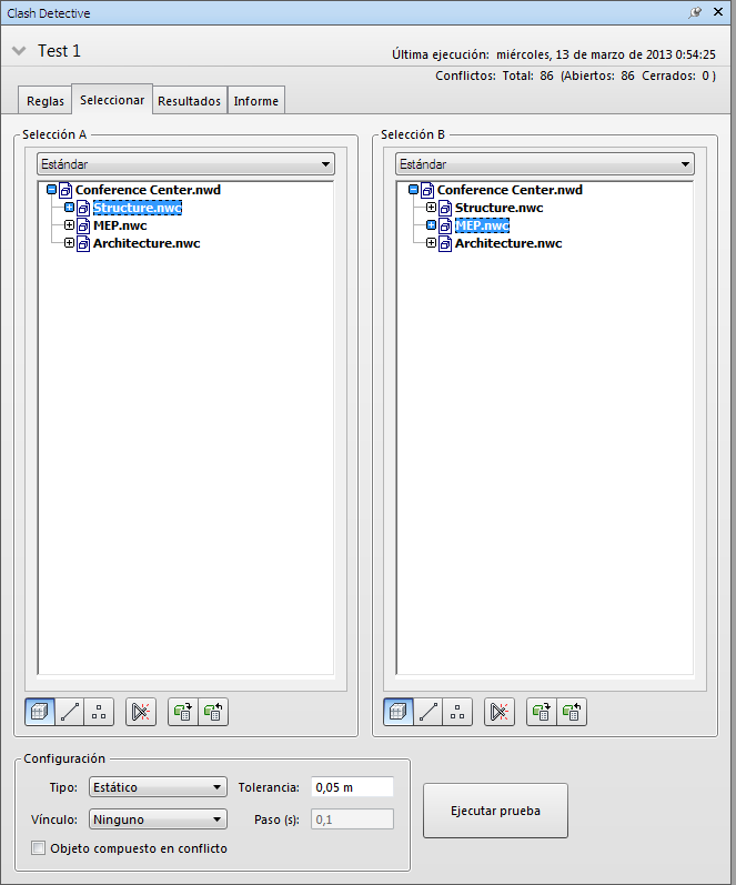

Los grupos Selección A y Selección B
Estos grupos contienen una vista de árbol de dos conjuntos de elementos que se van a comparar durante la prueba de conflictos. Deberá seleccionar los elementos de cada panel.
En la parte superior de cada grupo hay una lista desplegable que refleja el estado actual de la ventana Árbol de selección. Puede utilizar estas listas para seleccionar los elementos de las pruebas de conflictos:
  • Estándar: muestra la jerarquía por defecto, incluidos todos los ejemplares.
  • Compactar: muestra una versión simplificada de la jerarquía del árbol.
  • Propiedades: muestra la jerarquía según las propiedades de los elementos.
  • Conjuntos: muestra los mismos elementos que aparecen en ventana Conjuntos.
Las pruebas de conflictos pueden efectuarse de forma más rápida, eficaz y regular si se utilizan conjuntos de selección y de búsqueda. Tenga en cuenta los qué conjuntos de objetos pueden entrar en conflicto y cree los conjuntos de selección y de búsqueda en consecuencia.
Botones
Botones de geometría: las pruebas de conflictos pueden detectar conflictos entre superficies, líneas, puntos de los elementos seleccionados.
: elemento en conflicto con superficie. Ésta es la opción por defecto.
: elementos en conflicto con líneas centrales, por ejemplo, en el caso de tuberías.
: conflicto con puntos (láser).
Botón Autointersecar: haga clic si desea comprobar los elementos de geometría seleccionados en el panel entre sí, además de comprobar dichos elementos con los elementos del otro panel.
Botón Utilizar la selección actual: puede seleccionar la geometría de la prueba de conflictos directamente en Vista de escena y en la ventana anclable Árbol de selección. Una vez seleccionados los elementos necesarios (mantenga pulsada la tecla CTRL para seleccionar varios objetos), haga clic en el botón Utilizar la selección actual situado bajo el panel correspondiente para crear el conjunto de conflictos.
Botón Seleccionar en la escena: haga clic en el botón Seleccionar en la escena para definir un enfoque en Vista de escena y en la ventana anclable Árbol de selección que coincida con la selección actual del panel Selección en la ficha Seleccionar.
El menú contextual
Si hace clic con el botón derecho en el panel izquierdo o derecho, se abrirá el menú contextual.
Importar selección actual: produce el mismo resultado que pulsar el botón Utilizar la selección actual.
Seleccionar: selecciona los elementos de la vista de escena.
