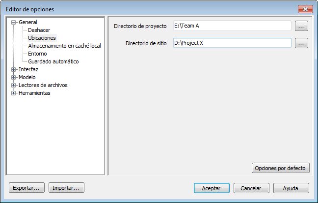

Para configurar las opciones de ubicación
- Haga clic en el botón del menú de la aplicación   Opciones. Opciones.
- Expanda el nodo General en el cuadro de diálogo Editor de opciones y haga clic en la opción Ubicaciones.
- En el cuadro Directorio de proyecto, navegue para seleccionar el directorio que contenga los parámetros de Autodesk Navisworks específicos para su grupo de proyectos.
- En el cuadro Directorio de sitio, navegue para seleccionar el directorio que contenga los parámetros de Autodesk Navisworks estándar para todo el sitio del proyecto.
- Haga clic en Aceptar.
Nota: Cuando ejecuta Autodesk Navisworks por primera vez, se configuran los parámetros establecidos en el directorio de instalación. A continuación, Autodesk Navisworks examina el perfil del usuario actual y el de todos los usuarios del equipo local y, a continuación, comprueba la configuración en el Directorio de proyecto y en el Directorio de sitio. Los archivos del Directorio de proyecto tienen prioridad.
