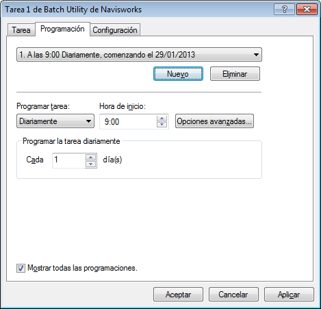

- En el Programador de tareas de Windows, en la ficha Programa, haga clic en el botón Nuevo y especifique en qué momento y con qué frecuencia se ejecutará la tarea. Puede programar tantas tareas como desee.
- Haga clic en Aceptar.
