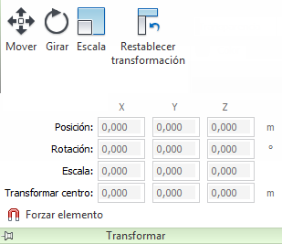

La ficha Herramientas de sección, en el panel
Transformar, contiene herramientas que permiten ajustar el tamaño y la posición de los planos de sección o el cuadro de sección para centrar su revisión en áreas específicas y limitadas del modelo. Puede hacerlo manualmente, con los gizmos Mover, Girar y Escala, o introduciendo valores numéricos en los campos.
También puede utilizar la opción Ajustar selección de la cinta de opciones para establecer rápidamente los límites de movimiento de los planos de sección o el cuadro de sección en relación con los objetos seleccionados actualmente. Para utilizar esta función, seleccione los objetos correspondientes en la vista de escena o en el Árbol de selección y haga clic en Ajustar selección
. Según el modo de sección, los planos de sección activos o el cuadro de sección se desplazarán al contorno de la selección actual.
