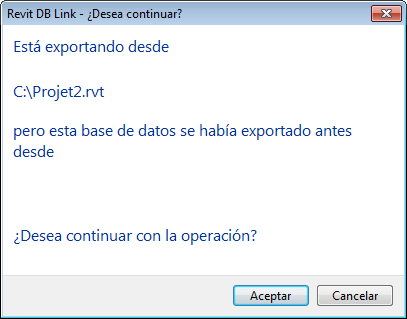

Nota: Al exportar un dibujo nuevo a una base de datos existente, se abre el cuadro de diálogo ¿Desea continuar?
- Haga clic en Exportar.
En posteriores operaciones de exportación a la misma base de datos, sólo se verán afectados los datos del proyecto en cuestión; las tablas o los campos nuevos añadidos a la base de datos se mantienen junto a los datos recién exportados.
