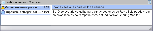

Una notificación activa de Worksharing Monitor informa de un problema que afecta (o puede afectar) al trabajo en Revit.
Worksharing Monitor muestra estos mensajes en el panel Notificaciones. También puede mostrar alertas de escritorio sobre estos problemas. (Consulte Worksharing Monitor).
Para ver los detalles de una notificación, haga clic en su resumen en la lista de la izquierda. La descripción de la notificación aparece en la parte derecha del panel.
Worksharing Monitor for Autodesk Revit muestra dos tipos de notificaciones.
| Icono | Tipo | Descripción |
Advertencia | La situación puede detener la compartición de proyecto o Worksharing Monitor for Autodesk Revit. Actúe para resolver el problema. |
Aviso | La situación puede limitar las actividades de Revit. |
Cuando se ha resuelto un problema, su notificación pasa al historial de notificaciones.
