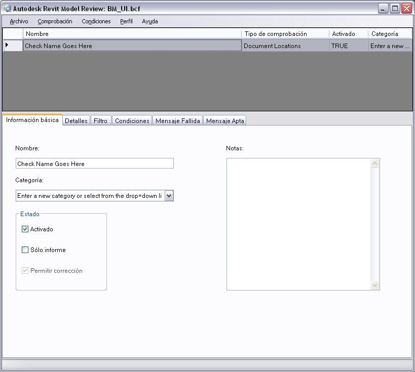

Cuando abra por primera vez la sección Gestionar de Autodesk Revit Model Review deberá crear y configurar comprobaciones.
Para empezar, puede abrir un archivo de comprobación, reconocible por su extensión .bcf,  en la lista desplegable Archivo. Puede encontrar una lista predefinida en el menú desplegable Archivo>>Predefinido.
Los archivos de comprobación pueden guardarse localmente en cada equipo, en una ubicación de red o en una combinación de ambas opciones.  La lista de reglas predefinidas se controla mediante el archivo C:\Archivos de programa\Autodesk\Model Review\Model Review.config que se puede editar mediante el menú desplegable Perfil.  La edición de este archivo también afecta a la lista desplegable que aparece en la sección Comprobación de la herramienta.
Una vez abierto el archivo, verá una lista de todas las comprobaciones individuales. La interfaz se divide en dos áreas.
El área superior contiene una lista de todas las comprobaciones. Cuando se selecciona una regla en la parte superior cambian los detalles que aparecen en el área inferior.
El área inferior es el lugar donde se crean y configuran las comprobaciones, y está dividida en 5 fichas.
  • Información básica: se utilizan los detalles mínimos para identificar la comprobación.
  • Detalles: esta área proporciona el contexto para la comprobación, la finalidad de las búsquedas en el modelo.
  • Filtro: permite aislar todavía más una comprobación específica para determinadas situaciones (por ejemplo, para aplicarla únicamente a habitaciones con un tamaño superior a 9 pies cuadrados).
  • Mensaje Fallida: interfaz HTML WYSIWYG que proporciona el mensaje que verá el usuario final si la regla no cumple con los criterios especificados.
  • Mensaje Apta: interfaz HTML WYSIWYG que proporciona el mensaje que verá el usuario final si la regla cumple con los criterios especificados.
