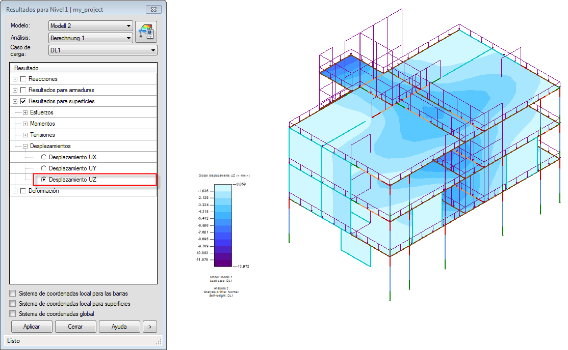

Nota: Para los paneles solo se puede mostrar un tipo de resultado a la vez.
Ejemplo de desplazamientos en la vista analítica 3D
