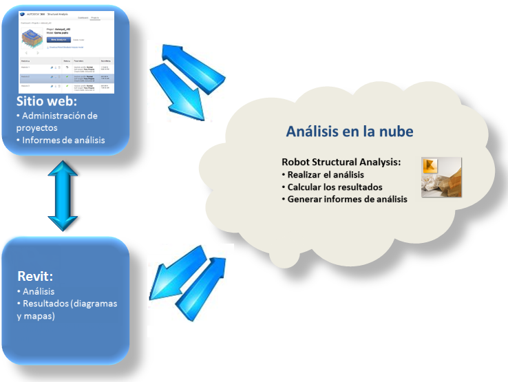

La herramienta Structural Analysis for Autodesk Revit permite realizar análisis estructurales basados en la nube de un modelo analítico de Revit. Los resultados se muestran en el proyecto de Revit y se pueden explorar.
Para preparar modelos analíticos de Revit para los análisis, debe instalar el complemento de Structural Analysis for Autodesk Revit en el ordenador que tiene Revit instalado. Una vez se ha preparado un modelo, también se puede enviar el análisis desde Revit o desde el sitio web de Autodesk® 360 Structural Analysis.
El complemento Structural Analysis for Autodesk Revit usa el motor Autodesk® Robot™ Structural Analysis Professional.
Autodesk® Robot™ Structural Analysis Professional es software gráfico integrado para el modelado, el análisis y el diseño de varios tipos de estructuras. Se puede utilizar para crear estructuras, llevar a cabo análisis estructurales y comprobar los resultados.
Structural Analysis for Autodesk Revit: flujo de trabajo
