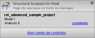

El icono
(Structural Analysis for Autodesk Revit) se encuentra en la esquina inferior derecha de la pantalla, en la barra de tareas del sistema. Coloque el cursor sobre el icono o haga clic con el botón izquierdo para mostrar información adicional sobre los análisis enviados (consulte los tipos de notificaciones a continuación).
Tipos de notificaciones
para abrir o cerrar la ventana. Haga clic en el vínculo completado para abrir el informe de análisis.

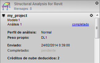

Pulse el texto "Haga clic aquí para ver todos los mensajes" para ver la lista de todos los mensajes; la más reciente se muestra en la parte superior. Expanda los mensajes para ver más datos del análisis. Para abrir el informe de análisis, haga clic en el vínculo completado. Para suprimir un mensaje, haga clic en
