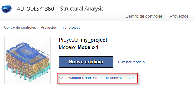

Descargar un modelo desde el sitio web
El motor de Robot Structural Analysis realiza análisis en la nube. Puede descargar un modelo de Robot Structural Analysis con o sin resultados en el sitio web de Autodesk® 360 Structural Analysis.
Consulte los procedimientos siguientes si desea obtener detalles.
Para descargar el modelo de la estructura sin resultados
  1. Seleccione el modelo.
    La página del modelo se abre y muestra todos los análisis realizados en el modelo.
  2. Haga clic en el vínculo Descargar el modelo de Robot Structural Analysis.
  3. Guarde el archivo .rtd.
Para descargar el modelo de estructura con los resultados del análisis seleccionado
  2. Busque la fila que contiene el análisis seleccionado y, a continuación, haga clic en (Descargar el modelo de Robot Structural Analysis) en la columna Análisis.
