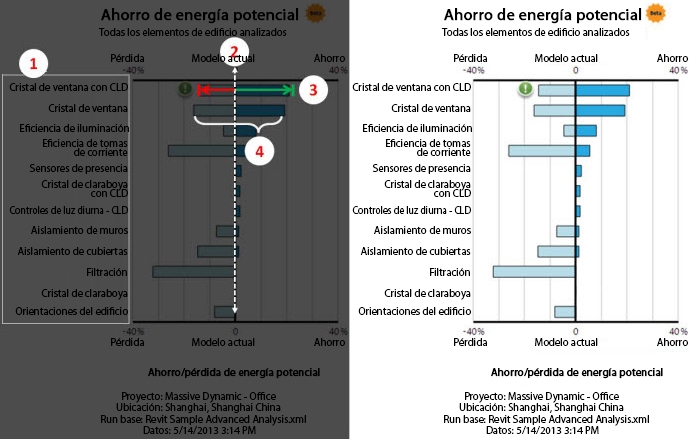

Cómo leer el diagrama
1: elementos del edificio analizados. Cada una de las barras del diagrama representa un elemento del edificio analizado para determinar su importancia en el conjunto del rendimiento energético del edificio. Se comprueban varias opciones de diseño para cada elemento del edificio.
2: línea base del modelo actual. La línea vertical con el valor 0 representa el rendimiento energético del modelo de construcción, tal y como se envió al análisis.
3: potencial ahorro/pérdidas. Los elementos con más potencial para ahorrar energía se muestran en la parte superior de la lista. El tamaño de la barra que queda a la derecha del eje es el porcentaje de ahorro potencial basado en el modelo actual. El tamaño de la barra que queda a la izquierda del eje es el porcentaje potencial de pérdidas.
4: importancia. El tamaño global de la barra muestra el grado de importancia que tiene este elemento del edificio para los análisis energéticos. Si la barra es larga, cualquier cambio en este elemento puede tener consecuencias importantes en el uso energético. El tamaño de la barra también depende de la variación que se produce en el valor de este elemento en los tramos alternativos. Se eligen los tramos de forma que representen los extremos posibles.

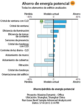

Ejemplo: interpretar el diagrama Ahorro de energía potencial
El diagrama siguiente se ha generado a partir de este modelo de Revit de un edificio de oficinas, que para la simulación se ubicó cerca de Shanghái. La parte inferior en forma de U está orientada al sur.
